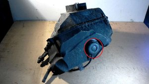

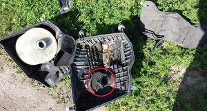

  15. fontain
    fontain Участник форума
    20 май 2014
    176
    a6 avant 3.0 tdi 2011 года
  16. fontain
    20 май 2014
    176
  17. Александр73-999
    Александр73-999 Завсегдатай
    7 фев 2010
    822
    Литва
    Audi A6 C5 2002 2,5 AKE
  18. fontain
    20 май 2014
    176
    Там где антифриз
  19. fontain
    20 май 2014
    176
    Штуцер обламался на этой трубке (тройнике)
  20. Александр73-999
    7 фев 2010
    822
    Литва
    Я себе купил оригинальный, сравнительно недорого стоил
    fontain нравится это.
