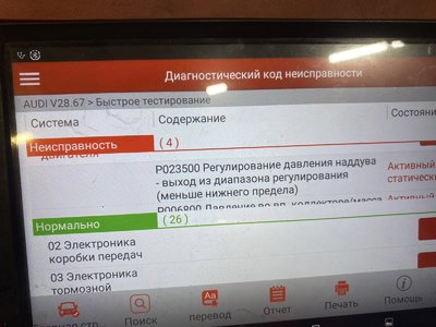

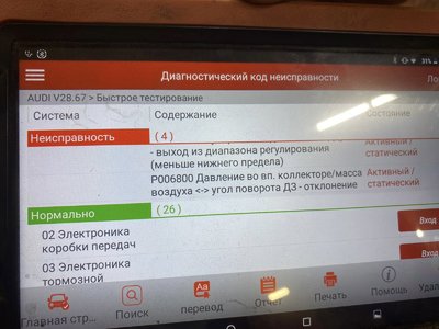

    Всем привет , подскажите может было у кого подобное , в спорт режиме тапка в пол , выскочил чек , за пару дней перед чеком обратил внимание , что на холодную чуть потряхивает , тяга (разгон) стала чуть хуже , окрутил маслозалевную крышку ,сильно присасывает , в целом поведение норм. С чем может быть связано куда копать может сталкивались

    Похоже на дырку во впуске.

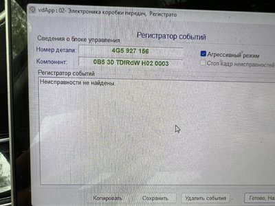

    Добрый день.
    И еще вопрос что значит в Васе когда смотришь ошибка у меня стоит галочка агресивный режим

    Это вопрос из разряда - можно ли не менять масляный фильтр вообще или воздушный... Поведение то не изменилось .
    По вашему вопросу ответ -можно но через некоторое время либо турбину на мусорку либо поршни оплавит.
