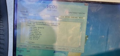

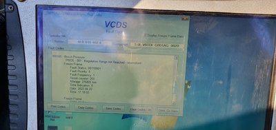

    Всем привет.
    Появилась такая ошибка. Нету тяги и машина уходит в аварийный режим,также начинает моргать спираль. Полтора года обратно был заменён аккуратор турбины и реставривна сама турбина. ЕГР заглушен и сажевый фильтр удальён. Машина на чипе. Не ужели опять полетел аккуратор турбины?
    Помогите кто сталкивался с такой ошибкой и какое было решение.
    Модель Ауди А6 С6,3.0тди,код мотора АSB.

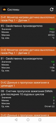

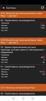

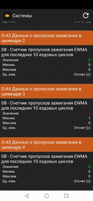

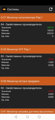

    Помогите решить вопрос. Еду по КАДу, даю слегка газку и она начинает разгоняеться дергаясь, такие лёгкие а иногда чуть посильнее пинки. Начал грешить на пропуски (иногда троит и на холостых а иногда нормально).
    Ошибок нет. Залез считать показатели и вот картина, помогите разобраться в них.
    Audi a4 b8 2.0 quattro tfsi CDNC
  16. Melkon&Ratkov
    25 фев 2014
    8.737
    Диагностику вашу поменяйте . Возьмите ВАСю и посмотрите в реальном времени кол-во пропусков на 1000об по всем цилиндрам . Думаю все увидите .
    DangerousoO нравится это.
