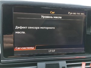

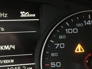

    или датчик в поддоне мотора или разъём его или проводка

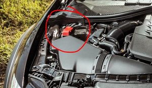

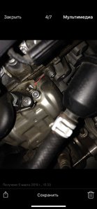

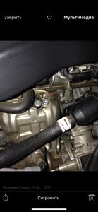

    Добрый день.
    Авто Ауди А6С7 1,8тфси 190лс 2015г. Двигатель CYGA. С правой стороны по ходу увидел отверстие с резьбой. Подскажите , что было на этом месте или открутилось?
