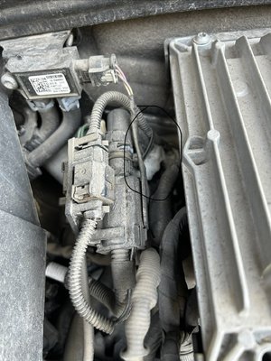

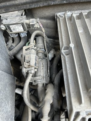

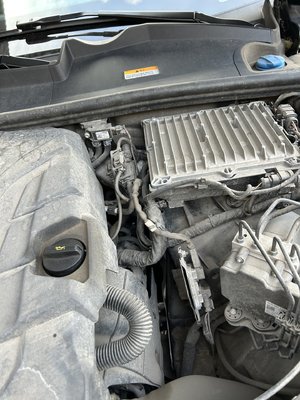

    Всем доброго времени суток. Сегодня переобувался и заметил на защите белый порошок на защите. Открыв капот увидел шланга вся как-будто во льду, но это оказался не лед, такая белая порошковая шуба, видимо трубка алюминиевая окисляется. Подскажите что это за трубка? Я так понял по ней фрион идет. Трубка располагается справа от двигателя(если смотреть стоя перед капотом), утечка я так понял идет в месте крепления пластика с проводами.

    Вот черным кружком обвел. С этого места и в низ идет белый налет толстым слоем.

    Машина европейская евро6 ?

    Да. Словакия. С Кореи притащили. Стоит Adblue. Может быть Adblue ? От нее как раз же такое остается порошково образное когда высыхает

    Да у вас негерметичен трубопровод Adblue / Мочевина когда высыхает так кристаллизуется .
