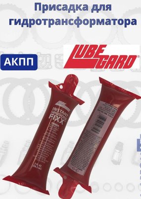

    Я не эксперт конечно, но нечто похожее у меня на мерсе дизельном w205 у жены. Едешь спокойно ровненько 130 по трассе, вдруг внезапно как троение, как будто на стиральную доску заехал. Появляется такой финт четко на 1500 оборотах. Газ отпустишь-нажмешь - все проходит. Просто пару сек.так. За ровную поездку километров на 70 может два-три раза так брыкнуть. Все перелопатили (с нормальными диагностами, да) нифига не нашли. Коробка четко все переключает, адаптации все зелененькие. Ошибок нигде никаких. В общем тоже случайно вычитал когда про свой zf читал что именно такой эффект дает проскальззвание бублика. Поискал нашел спец присадку именно для устранения этого эффекта ,залил чисто для диагностики, типа если пройдет хотя бы на время то точно потом его на ремонт. Если нет - значит что -то другое. Залил, точно, дрыготня прошла. Но на время. Потом постепенно вернулась, но не так жестко, теперь реже и легче. Пока на ремонт не доехал езжу в городе в комфорте обычном режиме, на трассе включаю спорт - обороты повыше и не дрожит. Присадка называется Lubegard, на озоне покупал у продавца с рейтингом нормальным
    2026-10-09 19_00_02-Присадка для гидротрансформатора купить на OZON по низкой цене (3028061183).jpg

    Эффект проскальзывания бублика вполне нормально диагностируется . Это прежде чем лить непонятно что себе в акпп ...
