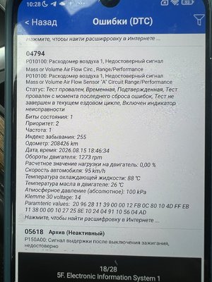

    Комрады здравствуйте!
    Выскочила вот такая ошибка после поездки за день на 1500 км
    04794 код
    Я стер сканером, понаблюдаю
    Может кто уже сталкивался ?
      617,5 КБ
      78
  8. Melkon&Ratkov
    25 фев 2014
    8.692
    Регулярно сталкиваемся ... Вариантов проблемы может быть масса.
    ussr1980 нравится это.
