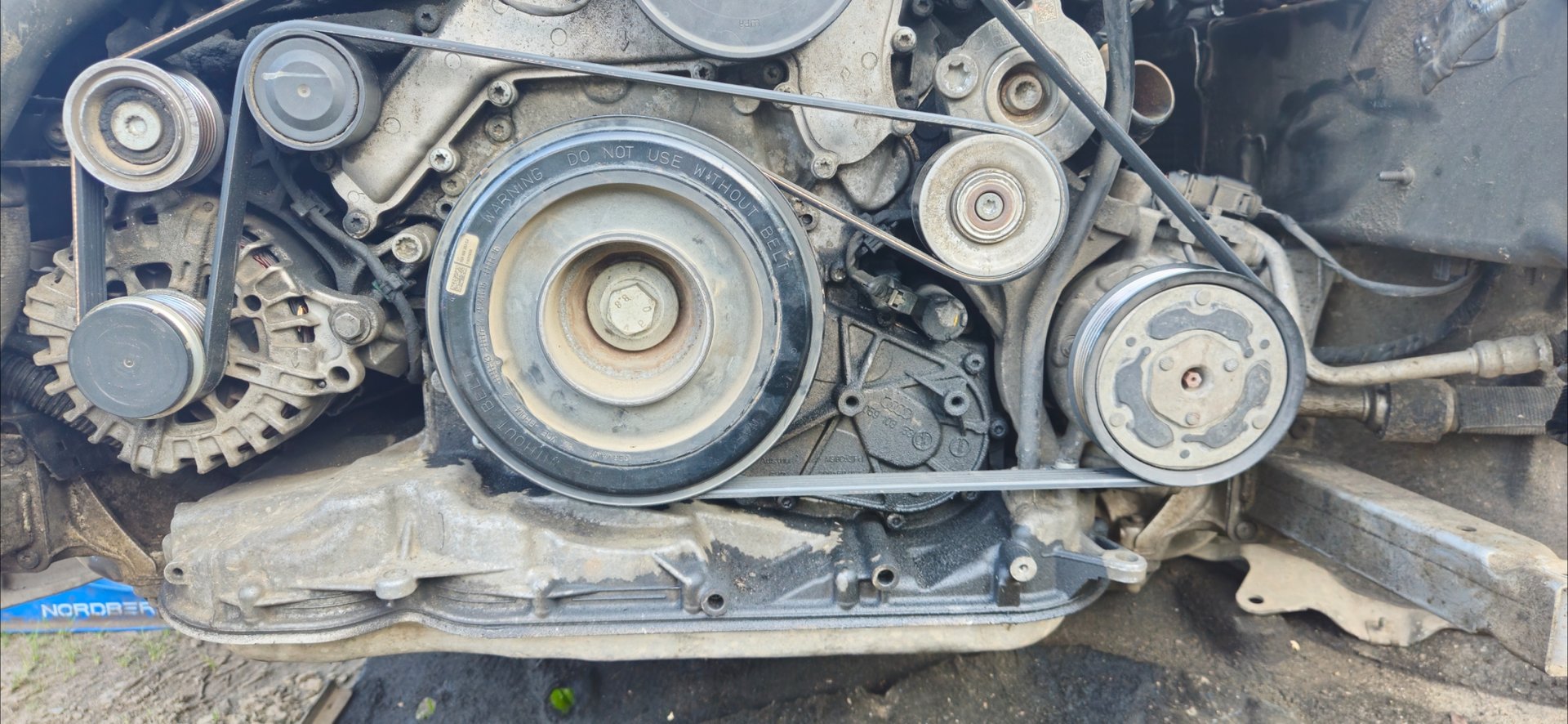

    Приветствую! Помогите определить от куда течь.
    Когда все в сборе было думал с крышки гбц. Замыл бензом 200км и мокро!
    Снял бампер и радиаторы крышки сухо!
    Мокро под натяжителем по правой стороне до поддона.
    Перед крышка картера и сальник?
    ПС Извиняюсь если не в тему!

    По одной фотке не всё понятно, у меня так было когда клапан охлождайки потек, у вас вроде как масло течет.
    ИМХО: Вам проще дольше разбирать и внимательно искать место очага, но мыть не надобыло.

    Снял крышку! По прокладке не понятно но вроде как все норм. Сальник сухой.
    Очень похоже что с развала!
    Между помпой и натяжителем за самой крышкой есть проход не особо уплотненый между картером и крышкой. И выход под натяжитель и в угол крышки.
    Переплетеню крышку и бум смотреть.
    Есть аказия! Прокладку под помпу не могу найти! Можно было снять крышку вместе с помпой но кто же знал что 3 винта поипы нужно было открутить.
