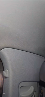

    Подскажите, может кто сталкивался - вода капает внутри средней стойки Q7 2017 года. Дренажи проверили, были чистые но все равно прочистили. При проливе водой намокла обшивка потолка в районе левой средней стойки. Какой уплотнитель менять?

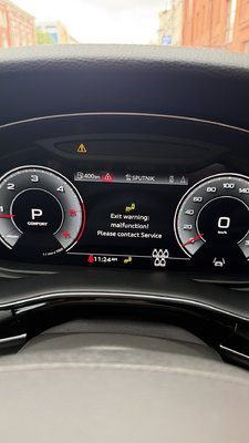

    После полировки кузова вылезла данная ошибка! Из салона не открывается правая передняя пассажирская дверь и задняя левая, может кто сталкивался, подскажите как исправить?
    Машина 06.23г из Кореи.

    Проанализировать, что разбирали и снова разбирать, скорее всего где-то забыли подключить разъем.
    У меня было такое сообщение, когда снимали карты с передних дверей, чтобы снять наружнее зеркало в процессе оклейки авто защитной плёнкой. Информация, что полировали ваще ни о чем
