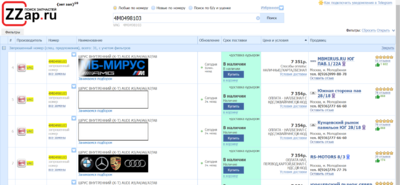

    Господа. Добрый вечер. Q7 4m 2016 бензин 3.0 tfsi. Появился люфт передних внутренних шрусов. Если кто менял, подскажите на какие? По каталогу самый дорогой заменитель это Китай фебест, нормального ничего не нашел((. Оригинал под 90 за штуку. Родные стоят такие
    4M0 498 103

    Так я это все видел, один хлам и оригинал. По этому и спросил, может кто какие кроссы нашел интересные.

    Спасибо. Проверил. Отдельно гранаты внутренней нет((. Либо в сборе, либо наружная.
  19. Dimas37
    Dimas37 Новичок
    5 сен 2025
    29
    Да и по новому смотрел. К сожалению на фото, что Вы скинули, паль, и китайщина. Было пару дней назад две гранаты на складах по 25, и то забрали.
