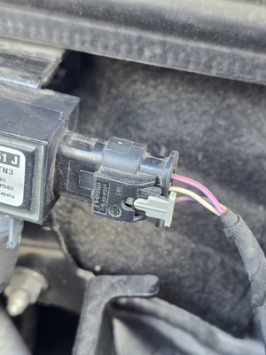

    Доброго дня. Замена топливного фильтра не помогла. Ошибка вылетела через 10 метров от сервиса. Все точно так же. Дело не в топливном и не в солярке. Но что интересно сбросив клемму с датчика перепада давления на сажевом машина нормально поехала, но ошибка не ушла. Это может указывать на то что вышел из строя датчик перепада на сажевом? На проблемы с топливной не похоже, машина едет просто отлично.
  8. Mihasev
    Mihasev Участник форума
    16 фев 2017
    148
    Q7 4M 3.0 TDI
    Именно в нем и проблема!
