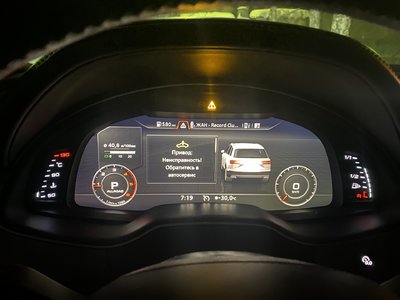

    Всем здравствуйте из сибирского Красноярска, будем знакомы, уже как 3 месяца счастливый обладатель Q7 2G (4M) 3.0 TDI. 160к пробег конец 2017 года выпуска. Как только купил дизельный автомобиль пришла зима -40…
    За 2500 км успел поменять вакуумную трубку с клапаном (вылетала ошибка усилитель тормозов и педаль дубела) читал что у многих машин эта болячка. В субботу после запуска в -31 вылетела ошибка привод неисправен. Завтра еду на диагностику…. Опыт коллег говорит, что вероятнее всего отошел в небесную канцелярию датчик перепада давления сажевого фильтра.

    Доброго дня. Касательно ошибки «неисправность привода» диагностика показала что виной либо забитый парафином топливный фильтр либо датчик давления топлива в топливной рампе. На холостых ошибки нет. При движении сразу выскакивает. Когда авто прогрет по городу не выскакивает, на трассе почти сразу при динамичном ускорении.
