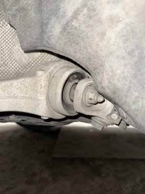

    Эти?
      107 КБ
      51
      147,3 КБ
      50

    С виду все целое.
    Подтеков нет.

    А слева не трещина в резине?
    У меня были подобные трещины, подтёков тоже не было.
    Поменял обе, сейчас всё отлично!

    тоже как будто подвеска вся расшатана была по ощущениям?

    Ну я бы так не сказал, просто при диагностике были выявлены трещины на гидроопорах, поэтому решил сразу заменить обе, дабы не экспериментировать.

    Ощущения были именно такие,хотя подтёков не было.

    На верхнем рычаге тоже поменял сайлентблок,он был порван,хотя стуков никаких не было.Менять лучше на снятом рычаге.

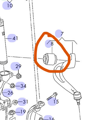

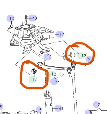

    Подскажите друзья
    Задняя подвеска, самый нижний сайлент на цапфе. Кто имеет опыт по замене?

    А что с ним случилось, он вроде неубиваемый

    Ну вот мастер которому доверяю сказал что стоит подумать о замене. Слева не очень, правый живой
