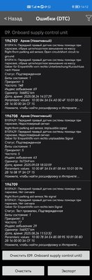

    neowork Новичок
    16 июн 2013
    37
    Hiace
    Здравствуйте.
    Авто стал ругаться на передний правый парктроник и отключает их все.
    До двух крайних добрался, снял, внешне целые, проводка тоже, контакты не окислены.
    По правой части их 3, как узнать какой шалит?
    DTC 196709 Audi
  19. Лексури
    Лексури Живу я здесь
    17 сен 2015
    2.628
    AUDI Q7 2015 г.
    Гидроопоры поменяй и всё пройдёт, лимфердер 4231101.
    Внешне они целые, и люфта нет, а после замены-тишина.
