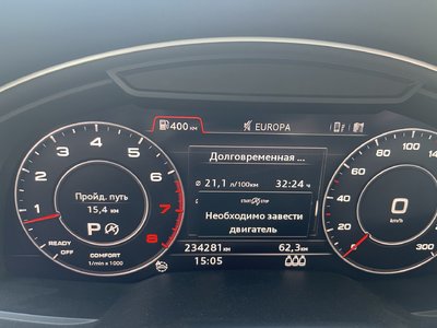

    Ну значит у меня всё работает как надо. Единственное непонятное сообщение утром при прогреве, через минуту после запуска : окно с картиной старт-стоп и надписью, необходимо запустить двигатель. Появляется на пару секунд. Хотя машина то заведена.

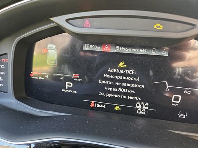

    Доливать то вообще не сложно, и доливал.
    Но дело в том, что ошибка вышла и машина без ремонта этой системы превращается в недвижимое имущество.
    Счетчик начинает тикать примерно от 950км вниз и всё.
    Не хочется в дали от дома и цивилизации столкнуться с этим.
    Стоимость, кстати, запчастей и работ не малая для этой странной системы.
    После долива, как писал, ошибка ушла, но может появиться опять в абсолютно любой момент.
    Сегодня отшил эдблю, ошибки те же в блоке были, но на приборке еще не отразилось, видимо накоплением ошибок потом и гаечный ключ был бы опять с эдблю и счётчик опять бы включился.

    Могу ошибаться , но работоспособность системы после появления неисправности измеряется не в км , а в количестве запусков двигателя.
    Если правильно помню - то 30 запусков.
    Пусть знающие поправят .

    Это Мерседес так по запускам считает.
    В ауди в оставшихся км отсечка идет.
