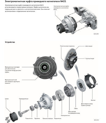

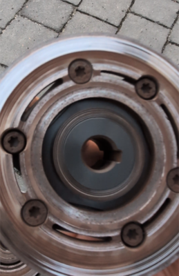

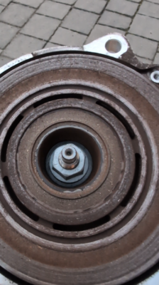

    Audi Q7 4M 3.0 TFSI с двигателем CREC, начала пинатся при разгоне. Пробег: 140 000 км. Заметил, что пинки совпадали именно с моментом включения электромагнитной муфты (06E145105S) компрессора нагнетателя (EATON 06E145601BF). Посторонних шумов не было. Было решено заменить муфту. При снятии старй муфты оказалось, что фрикционная накладка полностью изношена. С новой муфтой пенки полностью исчезли. Есть некоторые нюансы установки новой муфты, поэтому обязательно следуйте инструкции по установке!

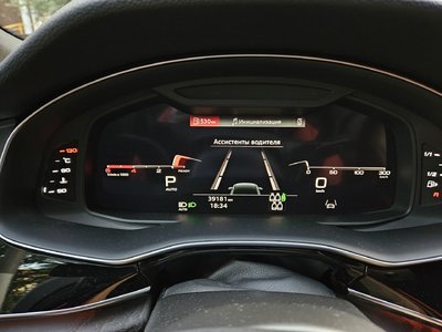

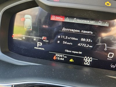

    Напишу про AdBlue для своих.
    2022г, TDI 3.0, DPXA, 231л.с. из Кореи.
    Вышла ошибка AdBlue/DEF двигатель не заведётся через.... И пошел счетчик считать....
    Обзвонил людей в Москве, говорят приезжайте, уберем, не вопрос, столько денег, столько времени, прочипуем итд.
    Хорошо решил спросить, а точно ли я не просто так прокачусь, чтобы вы попробовали денег заработать?
    И началось... А какой движок, а какой ЭБУ?
    В общем, все кому звонил потом отвалились, так как оказалось, что не все мой блок ЭБУ могут перепрошивать ( блок md1cs014).
    Осталось двое в Москве/Подмосковье, ну может не всех обзвонил, конечно. Один сказал, что 50/50 получится или нет, другой ждёт меня через день.
    Пока искал отключение мочевины, заехал к ОД на Таганке, благо на соседней улице, послушать, что скажут.
    Сказали - бак под замену 500тыщ + работа 20нормочасов.
    Но как всегда без гарантий, что это поможет))
    Ошибка - ошибка насоса восстановителя, низкое давление в системе.
    Вечером купил на ТАТНЕФТЬ мочевину 5 литров, долил, и всё ок, ошибка ушла, буквально прямо на глазах километров за 50, чекенджин остался. Утром следующего дня и чекенджин пропал.
    Такое ощущение, что просто не было жидкости, а насос и не выдавал давление. Неужели в баке уровень не отслеживается? Сразу в критическую ошибку уходит? Почему не было ошибки типа долейте мочевину?
    Хрень какая-то.
