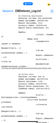

    Q8
    Прошу совета - вот такая ошибка, насколько серьезно и к чему готовиться?
      393 КБ
      105
  14. Melkon&Ratkov
    25 фев 2014
    8.692
    Ошибка не приятная ,готовится к диагностике .
  15. Cr24
    Cr24 Живу я здесь
    2 май 2012
    2.022
    Башкортостан респ.
    Q8
    Может быть связана со стремительным выходом из строя аккумулятора 12 В ?
  16. Melkon&Ratkov
    25 фев 2014
    8.692
    Так ошибка активная ? Висит постоянно ?
  17. Cr24
    Cr24 Живу я здесь
    2 май 2012
    2.022
    Башкортостан респ.
    Q8
    Сейчас не пользуюсь машиной, в гараже стоит. Поменял аккумулятор, но и новый что-то постоянно поджирает. Но думаю, что висит постоянно, поскольку стирал ошибки и после нового сканирования она снова появилась
