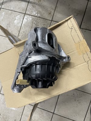

    Добрый день всем, ну заказал 2 подушки двигателя Limferder, поменяли их мне, стало еще хуже, в сервисе сказали они чуть выше сели, двигатель стал громче работать, вибрация даже на паркинге, сегодня меняю опять на свои оригинальные, почему лимфердер не сели не знаю.
  15. Сирота Казанская

    А если лимфердер паленый?

    Про какую машину речь вообще? На Q7 стоят электронноуправляемые гидроопоры, видел только в оригинале, никакого лемфордера не помню в заменителях.
