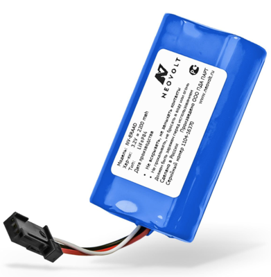

    Добрый день, в в блок Эра-Глонасс J949 4KE035285B нужно поменять аккуиулятор. С завода стоит элемент 4K0915989C из одной батареи типа 18650 с характеристиками 1,05Ah 3.2V. В отсеке блока место для сдвоеного элемента типа 18650. Можно ли поставить батарею увеличенной емкости из двух элементов (на фото) и не будет ли при этом ошибок?

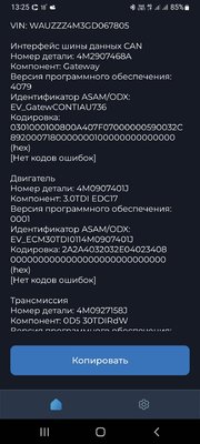

    По версии ПО не знаю, как и где это можно посмотреть? Знаю, что прошлый владелец удалял сажевый фильтр и что-то прошивал, что не знаю, но думаю это никак не влияет на дизеление. Где посмотреть прошивку?

    Подключите диагностику к блоку управления топлива - там все видно .

    Хорошо, сейчас в обед посмотрю ПО ЭБУ. Но не я недопонимаю почему при движении и нажатии на газ детонация появляется, я отпускаю педаль и давлю снова и детонация пропадает. Причем тут прошивка? На мой взгляд это типичная нехватка топлива и обедненная смесь. (может программно заложено обеднение топливной смеси, не отрицаю - в угоду экологии)

    не ругайтесь, в споре рождается истина))) Screenshot_20250701-132513_Carista.jpg
    Вот такое пойдет?
