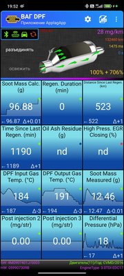

  18. Zabadai
    Zabadai Новичок
    6 мар 2023
    59
    Нижегородская обл.
    Подскажите пожалуйста, что предпринять.
    Тоже ошибка по сажевому, машина в аварии. Была ошибка по дмрв, заменил его. Но в сажевый успело накидать и регенерация вовремя не запустилась.
    Теперь имеем 100 гр сажа расчетная, 13 гр сажа измеренная. Одисом прожиг не запускается, пишет что превышен предел в 51 грамм. За несколько часов катания по трассе расчетная сажа упала всего на 3 грамма.
    Снимать фильтр, промывать? Или сразу его вырезать с такими данными?
  19. Melkon&Ratkov
    25 фев 2014
    8.692
    Не надо ничего вырезать пока . Где машина находится?

    #18320 Zabadai, 14 июн 2025
    машина в Нижнем Новгороде.
    Вчера вычитал, что после замены дмрв надо ещё обнулить расчётную массу сажи (измеренная масса 12-14 г вполне вменяемая). После этого прожиг запустится либо сам на трассе, либо запустить руками на месте.
    Алгоритм действий:
    Зайти в «01 — Engine».
    Нажать «Adaptation».
    Выставить в 81, 82 и 83 группах 1 вместо нолей.
    Каждый раз нажимать «SAVE».
    Рабочая версия?
    Зы. уже неделю отбиваюсь от предложений "диагностов" всё вырезать и перепрошить....
    upd/ Провел Васей базовые настройки сажевого и датчика разности давлений. Расчётная сажа и измеренная обнулились. Ошибки в ЭБУ удалось стереть. При пробной поездке сажа Измеренная подтянулась до прежних 12 грамм, расчётная постепенно стала подрастать. На трассе навалил в спорт-режиме - 6 грамм сажи улетело, расчётная и измеренная сажа сравнялись примерно на 5,5 граммах.
    Сейчас измеренная сажа 2-3 грамма, машина работает отлично.
