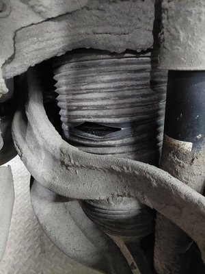

    Кто в курсе этот пыльник отдельно меняется? Если да то номерок можно?

    Оригинальной замены нет, только китайские изделия

    пыльник и в африке пыльник

    а у изделия есть номер?)
