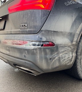

    Да я выразился не правильно. Просто мне въехали в задний фонарь. А через несколько дней перестало работать. но как то не вижу я под бампером радар. И я вот думал что он в нижнем габарите сбоку

    Ну вот там он и есть, в месте удара. А как же вы его увидите, если даже бампер не сняли.
    В лучшем случае просто отвалился, в худшем - разломан.

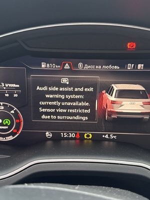

    Сам датчик я понимаю что за бампером. Но он же насквозь не видит через бампер. Но на экране он пишет что система отключена из за окружающей среды. Или это не показатель?

    А то что на экране пишет из за окружения системы отключена. Или это не важно. Даже если датчик сломан. Все равно бы писал?

    При неисправности даже одного датчика система отключается. Едете в сервис, как уже сказали вам, поправят Или заменят датчик, сделают калибровку системы и будет все хорошо) . Таких сервисов достаточно много, на авито найдете.
    Сам не сделаешь, если вопросы к этому.
