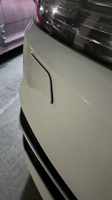

    Всех приветствую!
    Обратил внимание, что немного вылез омыватель фар с пассажирской стороны. Они у меня отключены с начала пользования. Обратно задвигается, но тут же обратно выходит. Может кто сталкивался, поможет советом?!

    не смотря на то что отключены видимо вода в системе осталась. Поэтому на холоде их выдавило. Я бы заехал в тепло, включил обратно омыватель, залил хорошей незамерзайки и прогнал бы систему. А потом, если уж они чем то мешают, откодировал их опять. Хотя искренне не понимаю чем может мешать полезная система

    И добавлю к сказанному выше, что если не выгнать чистую воду, то в хорошие морозы будут и непредвиденные затраты в дальнейшем))
