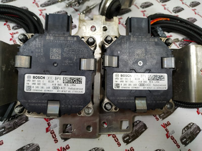

    Спасибо. Скиньте в ЛС. Хотя в названии и внешне разницы у правого и левого нет.
