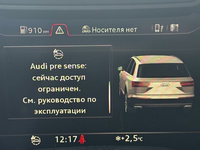

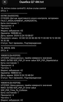

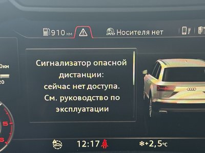

    Может было у кого. На панели по ассистентам только информация по ограничению, в блоке, если сканером читать, висит ошибка. Стереть не удается. Появилась в снегопад. Машину, помыл, думал из-за грязи, не помогло.

    Если датчик не грязный физически то надо внимательно осмотреть поверхности обеих датчиков (радаров) . Если там какое то механическое повреждение то это может быть замена .

    Сделали юстировку, ошибка пока ушла. Делают в СПб только у дилера.

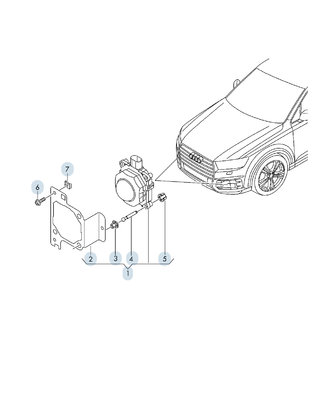

    Не нашел, у кого оборудование и стенд для юстировки есть. Даже те кто дооснощением VAGов занимается, все к дилерам отправляли, может плохо искал. Судя по схеме правый и левый одинаковые. Просто отшить наверное можно.

    22 янв 2016
    839
    А6С8 50TDI 2019 Porshe Cayene 3.0 TDI
    Они разные. Лидар и радар .Правый лидар, лазерный, более точный. Но ненадежный. Ауди отказались его использовать на рестайлинге. Так мне объяснили, хотите дам контакт, ребята находятся в районе кировского завода
