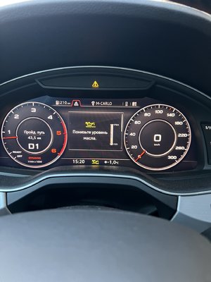

    Audi Q7 3.0 TDI ‘19
    В общем такая история
    Заменил масло
    Уровень под максимум
    Проехал 500 км и вдруг на неделе выскакивает сообщение «понизить уровень масла». Полдня было это сообщение. Уровень антифриза норм. Ничего не предпринимал, и на след все пропало и до сих пор не выскакивает.
    Вот не знаю понижать уровень или нет ?

    Я б понизил. Делов то на 5-10 мин, если есть масляные сервисы под боком. У нас в деревне, например, масломарт с миллионом постов что можно без предварительной записи заскочить и за 1тыс и чучуть времени откачать через щуп.
    Юрий222 и ussr1980 нравится это.

    Откачать и обязательно проверить сколько было лишнего . Масло держать всегда посередине уровня .
