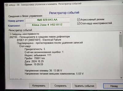

    Добрый день. Поменял центральный дефлектор в сборе, появились ошибки (см. скрин), такая же про правый дефлектор. После удаления ошибки тут же появляются вновь. При этом все работает, заслонки двигаются, воздух теплый/холодный дует. В чем может быть проблема?

    Нужно делать 2 базовые установки - назначение адресов сервоприводов и крайних положений заслонок.
    Цель замены была какая?

    А можно поподробнее как эти установки сделать? Буду благодарен. Цель замены простая: контурная подсветка перестала гореть посреди дефлектора на отрезке сантиметров в 30-40, выглядело очень убого, попался дефлектор в сборе, решил заменить.
