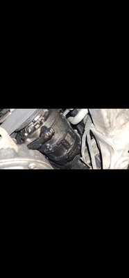

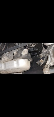

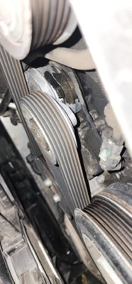

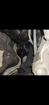

    Всех приветствую.
    Снял снизу спереди слева защиту днища и увидел такое (см фото). Что бы это могло быть, к чему готовиться? Подтекает клапанная крышка, может это оттуда натекло?
  2. Vik.VS
    Vik.VS Новичок
    30 май 2017
    7
    Добрый день! Не очень понятно по фото. У меня была течь масла из-под форсунки (на ближнем левом цилиндре, если смотреть от бампера). Там ниже есть отверстие из которого течет либо дизель (если медная прокладка прогорела), либо масло (если резиновое колечко стало пропускать). Сначала тоже говорили про клапанную крышку. Поменяли и прокладку и колечко - течь пропала. Обязательно надо менять болт, которым фиксируется форсунка.

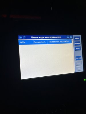

  12. Diwalk
    Diwalk Новичок
    9 янв 2016
    25
    Q7 3TDI 2015
    В блоке двигателя ошибка 24604. Остальные сбрасываются.
  13. Melkon&Ratkov
    25 фев 2014
    8.573
    Конкретнее ... формулировка и данные . Или вы думаете что все знают ошибки по номерам пятизначным ?
  14. Diwalk
    Diwalk Новичок
    9 янв 2016
    25
    Q7 3TDI 2015
    #17714 Diwalk, 18 авг 2024
    Код ошибки выданный obd сканером maxi das ds 708. Он не описывает ошибку а только выдает код. Может у него соответствующая база не подгружена (тут я не знаю нюансов).

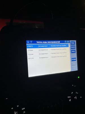

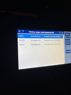

  15. Diwalk
    Diwalk Новичок
    9 янв 2016
    25
    Q7 3TDI 2015
    #17715 Diwalk, 18 авг 2024
    Прикрепил сделанные фотографии с экрана. Увы на сей момент больше ничего нет.

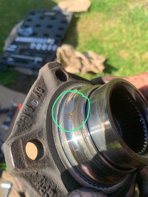

  20. warpgate
    warpgate Новичок
    17 июл 2009
    16
    A6 C6 2005, 3.0TDi, BMK
    Замена тормозных дисков и колодок не помогла (хотя и была нужна)
    Замена левого (водительского) ступичного подшипника не помогла, подшипник по ощущениям как новый и при разборе и отмывке не обнаружено никакой выработки
    А вот замена правого (пассажирского) ступичного подшипника помогла, обнаружен люфт ~0.5mm, который не чувствовался на поднятой машине и рытвина на обойме.
    После замены всё пропало.
