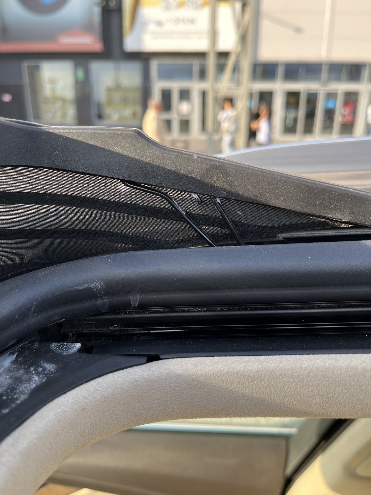

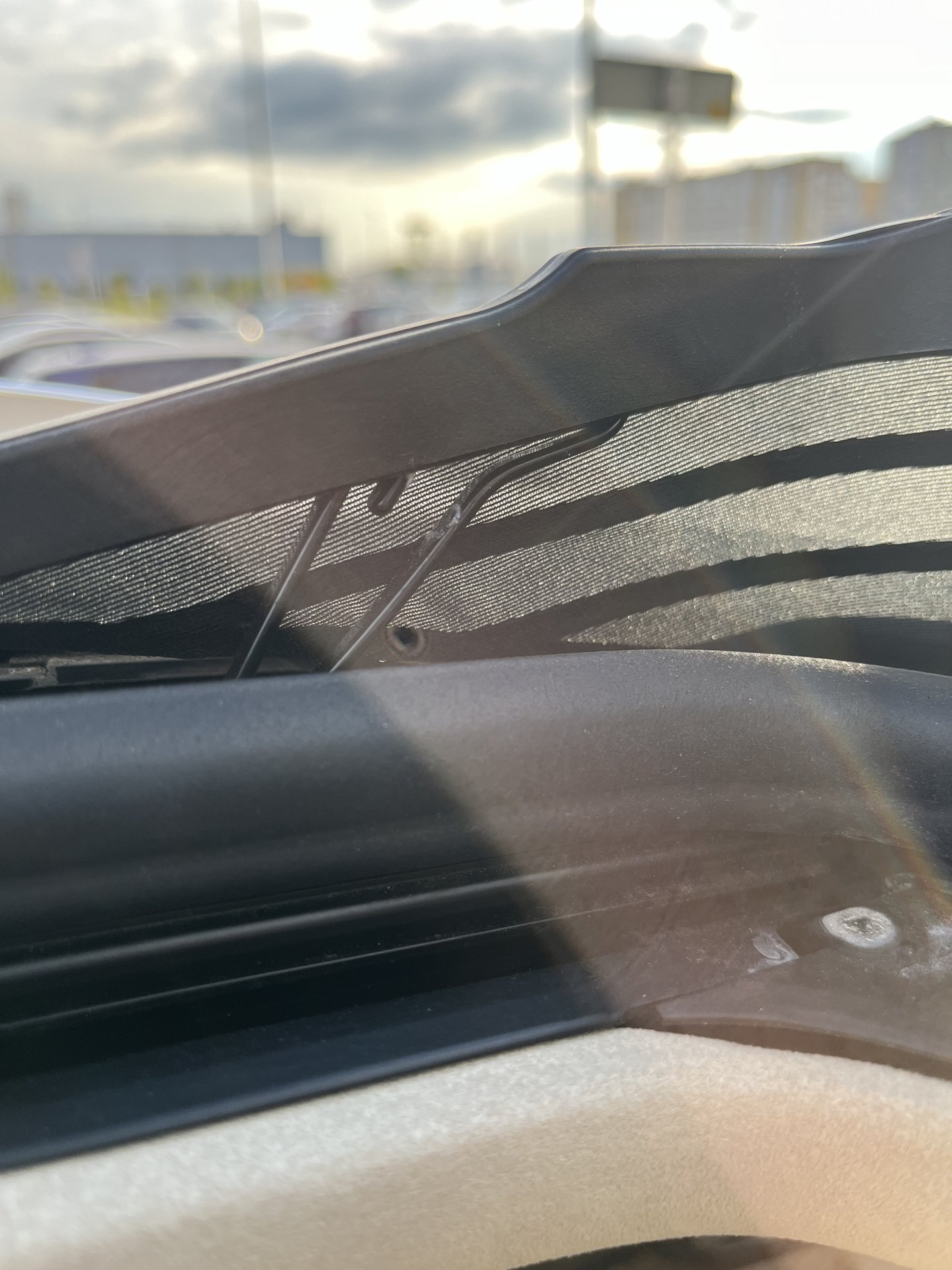

    Всем привет! Может кто-то сфоткть крупным планом или снять видео как правильно должны стоять пружины обтекателя панорамной крыши на Audi Q7 4M (позиция 2)?
    Снял обтекатель во время обслуживания люка и теперь не могу сообразить как постатвиь эти пружины правильно обратно. В мануале вроде показано, но на деле так не выходит, один конец пружины торчит.
    В общем, буду рад помощи счастливых обладателей панорамных крыш) Screenshot 2024-07-24 at 16.53.53.png Screenshot 2024-07-24 at 16.54.08.png

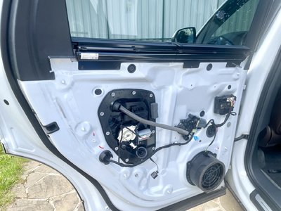

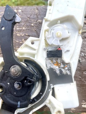

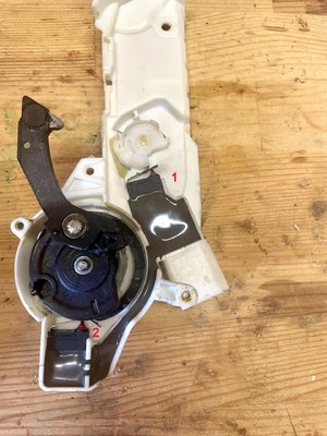

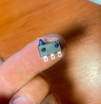

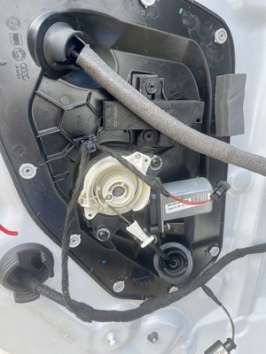

    Починил неработающий доводчик с помощью микрика с Aliexpress за 90 рублей
    Сразу скажу, что процесс непростой и для сильных духом. Надо и арматуркой позаниматься (подразобрать дверь), и попаять мелкие компоненты. Ну, обо всем по порядку.
    Вводные такие: задняя левая дверь: доводчик вообще не срабатывает (хотя совсем недавно работал), в водительской работает в 9 случаях из 10, но регулярно выдает ошибку по ручнику. Чтобы отработать алгоритм, начинаем с задней двери.
    Снимаем обивку
    И черную пластиковую крышку, на которой стоит мотор доводчика. Тут у меня была первая заминка — эти серые крутилки по периметру от старости (наверное) как-то задубели. Несколько из них предпочли не выкрутиться, а сломаться. Неважно — вопрос решаемый. От доводчика надо снять разъем и трос и удалить его вместе с этой пластиковой крышкой.

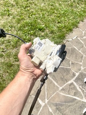

    Далее снимаем два электроразъема с замка, поддеваем пластиковую крышку, прикрывающую вход тяги от дверной ручки, поворачиваем на 90 градусов желтый флажок, фиксирующий оплетку троса привода внещней дверной ручки и снимаем трос. Откручиваем направляющую стекла (нижнее крепление) и два винта, крепящих замок к двери (снаружи, с торца двери). И вынимаем замок вместе с тросом доводчика и тросом внутренней дверной ручки. Всё это сделать для меня было самым сложным — пришлось покорячиться. Заводская технология, наверное, подразумевает предварительное снятие внешней ручки — так было бы проще. Но мне не хотелось возиться. Фонарик и гибкие пальцы справились и без того

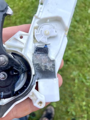

    Следующим шагом снимаем модуль доводчика. Он на трех саморезах и с трехконтактным разъёмом. Не волнуйтесь, из замка ничего не вылетит при этом. Так же снимаем трос с модуля доводчика, трос остаётся на корпусе замка

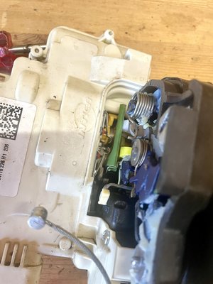

    Замок со снятым модулем доводчика
    Теперь немного теории. В модуле доводчика два микровыключателя: 1 и 2. Первый отвечает за начало работы доводчика (при собранном замке он нормально замкнут и размыкается при закрывании двери на один щелчок). Второй — за конец работы доводчика (нормально разомкнут, замыкается при закрывании двери на второй щелчок).

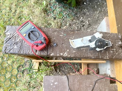

    Когда модуль доводчика снят с замка, оба выключателя разомкнуты. Прозвонить их можно через трехконтактный разъем (первый микрик — два крайних контакта, второй — крайний и средний)
    Всё зло в микрике номер 1. Сначала я начал его тестировать контролькой. Звенит. Все ОК. Потом подключил тестер. Тоже все ок. Нажимаешь — тестер показывает замыкание. Отпускаешь — размыкание. Я приуныл. И только после этого решил повысить чувствительность тестера — и вот оно! Микрик 2 при замыкании показывает сопротивление 0.3Ома (что есть сопротивление проводов тестера), а микрик 1 — от 2 до 7Ом! В 10-20 раз больше. Вот блок управления его и не видит. Хотя если бы выключатель был подключен к лампочке — она бы светилась

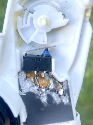

    Дальше дело техники. Выключатели залиты резиновым компаундом, похожим на твердый ластик. Расковыриваем контакты микрика 1 и копаем в сторону разъема до тех пор, пока не доберемся до трех точек спайки. Миллиметрах в пяти от микровыключателя.
    Поддеваем старый микрик отверткой (он на клею) и снимаем его. Убеждаемся, что нам рекомендовали не ту деталь — то, что купил я, чуть короче штатного. Он встаёт и работает, но с "допилом". Нужен, кажется, вот этот. Железную пластину-пружинку можно снять со старого выключателя. Просто потянуть ее вверх пассатижами. А я использовал такой
    Примеряем новый микрик и сажаем его на эпоксидку, подпаиваемся к контактам разъема
    Замазываем "рану" сантехническим герметиком. Выбор клея и герметика — субъективное дело, я использовал то, что было на даче.
    Дальше сборка.
    Модуль доводчика надо ставить на замок, когда он (замок) защелкнут на один щелчок. Тогда нажимной башмачок первого микрика правильно сядет. Ничего сложного — надо аккуратно и не торопясь все оси завести в полагающиеся отверстия и ничего не сломать и не загнуть. По первому разу страшновато — по второму можно с закрытыми глазами.
    Вуаля, доводчик заработал в 100% случаев. Никаких ошибок в машине не появилось, все работает в штатном режиме. Заказываю другой микрик и приступаю к водительской двери.

  12. RomanSM
    RomanSM Живу я здесь
    26 июн 2020
    1.793
    Тюменская обл.
    gnom85, jsts и Nzzz нравится это.
