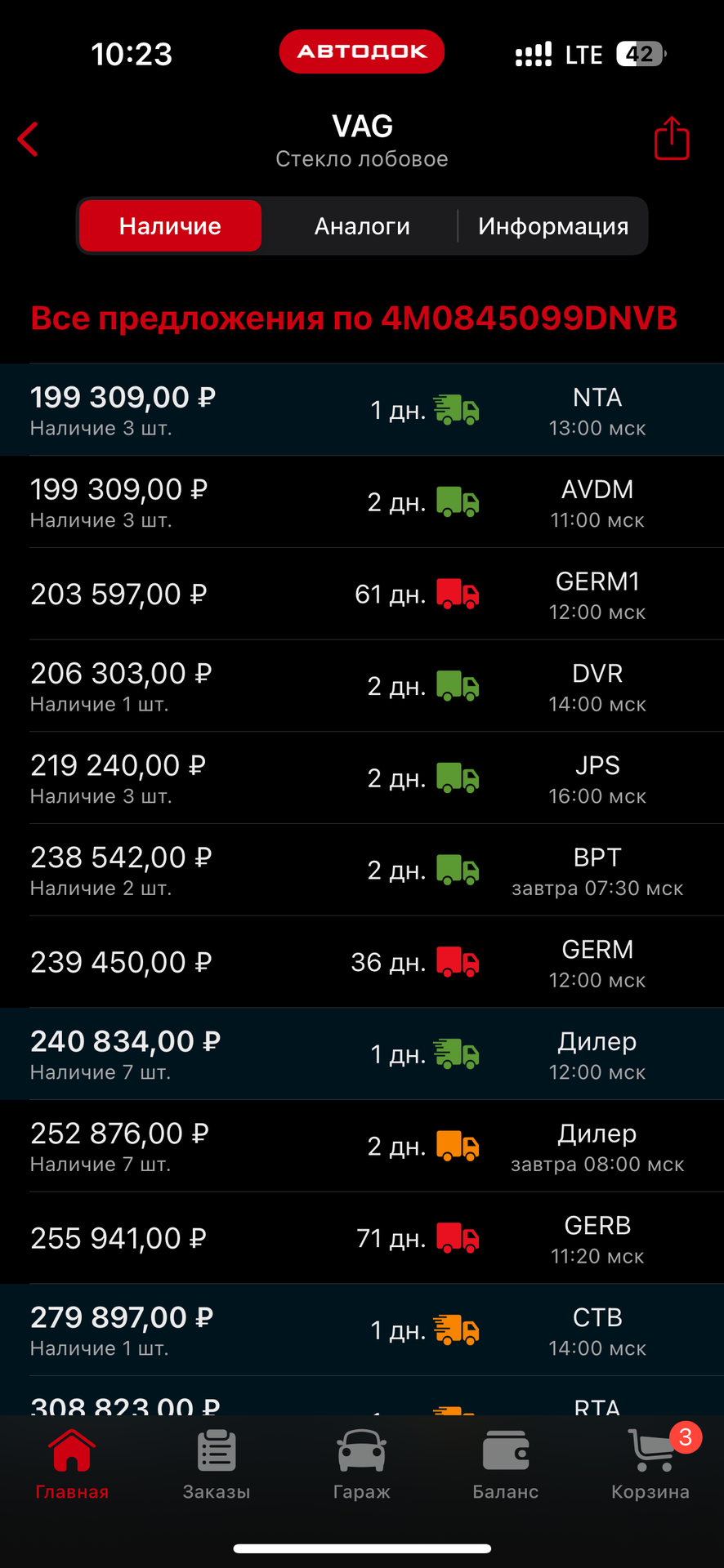

    Привет! Печалька- сегодня появилась трещина сверху, правее зеркала. Около 10-15 см. От кондея что ли. Авто 17 года. Стекло с подогревом и проекцией. Подскажите, можно ли его починить или замена? И где в Москве проверенные хорошие мастера?

    Трещину срочно самому заклеить скотчем>>> найти хорошего мастера по заклейки трещин>>>А далее искать новое лобовое стекло. ( у меня крайний раз на поиск стекла с подогревом ушло почти год)
    PS; от кондея не слышал, чтобы наши стекла лопались, а вот от камушков и шипов - наслышан.

    Есть новые стекла по Вину в интернет магазинах. В т ч оригинал. На мою по вину с обогревом 200 штук

    Неделю назад купил оригинал за 169, в наличии, там ещё есть если нужно
