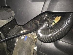

  4. гутников
    гутников Новичок
    26 июл 2012
    13
    q7
    место где касался трос

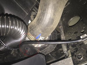

  5. гутников
    гутников Новичок
    26 июл 2012
    13
    q7

  6. Vitaly22
    Vitaly22 Участник форума
    17 июл 2016
    341
    Porsche
    У меня такая же петрушка! Я его (трос) поднял к верху и он за декоративную пластиковую крышку двигателя зацепился и пока не падает! При визите к дилеру озадачу сервис, чтобы сделали все правильно!
