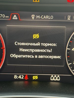

    Все привет. Сегодня после запуска высветилась неисправность ручного тормоза. При том кнопка авто холда также отказывалась включаться. После как тронулся включил ручник, авто остановилась. Заглушил, все норм. Что это могло быть? Может накладки ручника нужно менять или глюк? Постоянно с момента покупки езжу с функцией авто холд. Пробег 105 тыс

    Дак я и пытаю ума у пользователей, сам не знаю, предположил. Или это
    понятно что ручник задние колодки сводит. ХЗ что за ошибка

    Короткий вопрос: есть ли доводчики в машине? Если да, то в каком положении была дверь?

    Доводчики есть. В каком положении не приметил. Но за 4 года подобного не было, хотя трогался и переводил на стоянке в драйв и при открытых и закрывающихся дверях

    скорее всего умирает замок водительской двери (микрик). машина не понимает открыта дверь или закрыта, можно ставить/снимать ручник и выдает ошибку.
    у меня такое было. заменил замок - все вернулось к штатному алгоритму работы

    подтверждаю...) тож поменяли по гарантии замок и все поправилось!)

    У меня так же было.
    Не дожимал иногда замок. И появлялась ошибка ручника. Только эти действия были не синхронными, поэтому и не подозревал

    602
    Audi Q7 3.0 tdi 2019
    При диагностике ошибка видна? Еду по гарантии сайленты менять, заодно пожалуюсь. Но они если не обнаружат скажут ездить пока не вылезет на приборку)

    на приборку только ручник вылезал! про замок двери они сами сказали и заказали по гарантии!)
