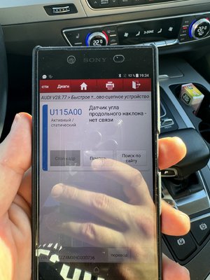

    Подскажите что за ошибка по тягово-сцепному ? Была у кого такая ошибка? Где этот датчик искать?
