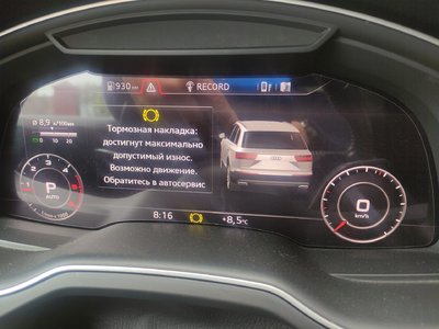

  20. KPEA30T
    KPEA30T Новичок
    8 дек 2021
    45
    Пензенская обл.
    Audi Q7 4M
    Машина стала просить заменить тормозные накладки. Как понять какие ? Ошибок сканер не выдает
