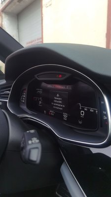

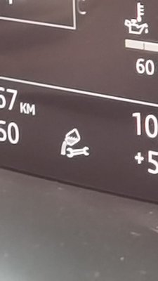

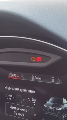

    Всем здравствуйте. Подскажите Q7 4M 2020 г. Загорелся чек по AdBlue, (если правильно понял по давлению насоса adblue) хотели отключить систему и заодно EGR. Но блок прочитать не удалось. То ли защита, то ли его нельзя прочитать. У меня только один вариант? Чинить adblue?

    KOKA Старожил
    27 апр 2014
    14.500
    Q5 3,0 TDI 2014
    Может, просто долить мочевины?:cool:

    Если блок Bosch MD1CS014 :
    то вариантов никаких нет пока . Они не читаются и не пишутся никакими флешерами пока . Так что надо разбираться в чем причина проблемы и чинить ее . Иначе получите тыкву в виде не заводящегося автомобиля через некоторое время .
