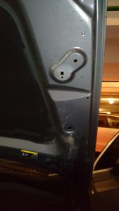

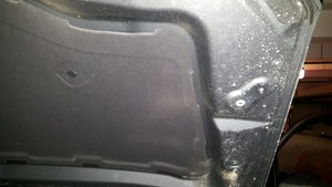

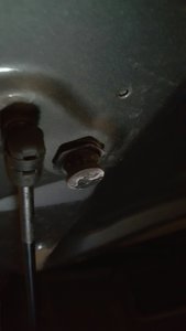

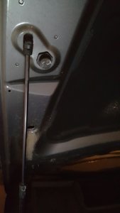

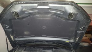

    Доброе утро ВСЕМ!
    Есть ли у кого-нибудь возможность глянуть под капот своего коня? Вчера открыл капот и случайно заметил что ограничитель отсутствует справа. Это у всех так или только у меня :))). Заранее спасибо.

    У меня однозначно есть с обоих сторон...

    Q7 NF TDI
    Спасибо. Я думаю у меня тоже было две, но видимо где-то и кто-то (установщики сигналки или на ТО) снял и не поставил обратно. Буду заказывать и ставить. Я так понимаю это "упор" = 8T0823433B

    Похоже на то.
    В Экзисте:
    VAG 8T0 823 433 B Отбойник капота

    Сейчас там и заказал 139 руб.
