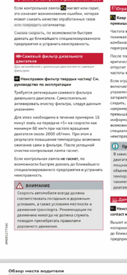

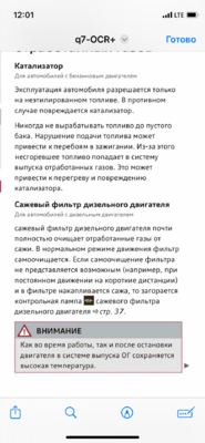

  5. Dimos81
    Dimos81 Завсегдатай
    17 июн 2013
    560
    Q7 3.0 TDI 2015
    Если машина не выдает сообщения о том, что требуется регенерация сажевого фильтра, то нет смысла ее принудительно запускать. Не стоит заморачиваться с сажевым, особенно если регулярно совершаете поездки по загородным трассам. Если интересно узнать больше о состоянии фильтра и хочется следить за процессом прожига, то это можно сделать через приложение VAGDPF, подключив любое Android устройство через адаптер ELM327.
