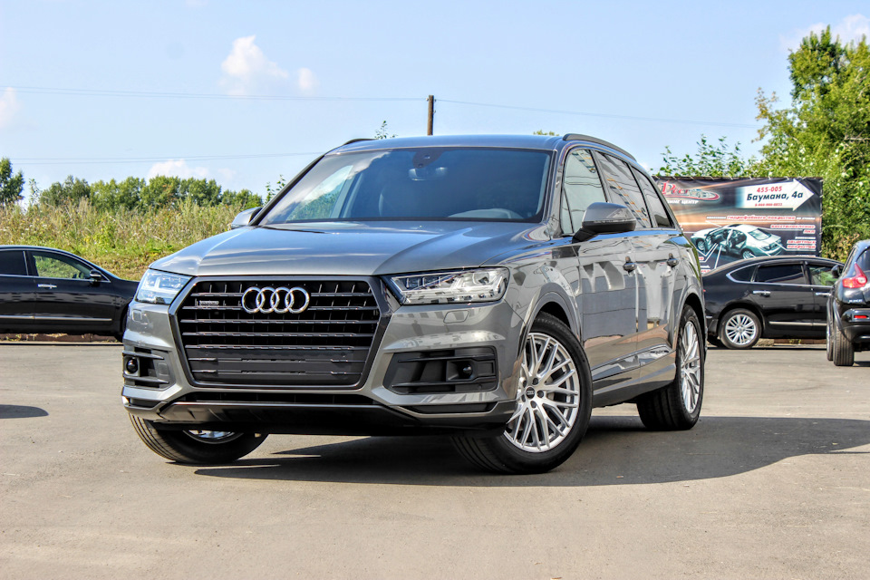

    на авто трава - ярче чем на газоне. и еще куча всяких косяков. как по мне, тот кто фотошопил, пытался типа под естественность закосить. чуть перегнул.
    не вижу тут кривизны металла вообще. так же, как и на фото ниже - где отражается здание в заваленой перспективе.
    не знаю, что преследуют данные посты, тем более нет ни одного реального фото автомобиля "на сегодня", но с металлом все нормально.
    по толщине капота - он очень тонкий. это элемент активной защиты пешеходов. не дай бог кому либо пьяного аватара на капот поймать, но в такие моменты понимаешь, что стоимость испорченого железа на фоне человеческой (или не совсем) жизни - ничто. так же и по дворникам - да, не удобно. но это снижение травм при наезде.
    многие вещи в современных машинах не являются неисправностями, а всего лишь стали элементом социальной позиции в обществе.
