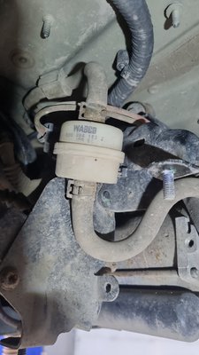

    Просушить это в рисевр добавить антифриз для пневмосистем (его дальнобои обычно применяют) , он абсорбирует влагу.
    Ещё на первом поколении, кто то жарил селикагель с компрессора, кто-то просто засыпал новый, кто-то ставил новый ремкомплект компрессора.
    На втором туре в основам лечили добавлением антифриза + кто-то перезакачивал азот в систему (у него она замкнутая).
    У нас как вариант можно поколдовать с антифризом. Летом буду в сервисе специализирующемся по пневме, узнаю, что рекомендуют для нашего авто.
  14. LAS
    LAS Участник форума
    20 апр 2012
    196
    А6 С6 4.2 2005г.
    Николай сразу видно бывалый! Жарил селикогель на первом и втором туре. Помогало на сезон. Начал добавлять антифриз для пневмы 3 года горя не знал, потом продал. Главное не переборщить. 50грамм не больше)))
    Фильтр находится возле компрессора.
