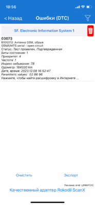

    Вылезла ошибка B105313: антенна GSM, обрыв. Никто не сталкивался? Поиском в разделе Q7 не нашел. Интернет через Wi-Fi машина по-прежнему раздает, через сим-карту в бардачке. Стираю ошибку - сразу опять появляется.

    Так скорее всего должна навигация отвалиться, а интернет не при чем
  18. astredinov
    astredinov Новичок
    3 ноя 2009
    33
    Воронежская обл.
    Q7 4M 3.0TDI 2015
    если отваливается штатная навигация, то поплавок на крыше под замену
  19. Dimos81
    Dimos81 Завсегдатай
    17 июн 2013
    560
    Q7 3.0 TDI 2015
    По-моему, Вы путаете GSM и GPS.
  20. Dimos81
    Dimos81 Завсегдатай
    17 июн 2013
    560
    Q7 3.0 TDI 2015
    Навигация работает
