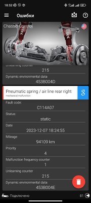

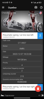

    Всем привет!
    Для информации. В -31 при поездке из офиса домой выдала ошибки по задним колесам C114907 / C114A07 при этом задняя ось поднялась. Ошибка статическая и не удалялась. В паркинге после глушения авто задняя ось опустилась. После простоя в тепле ошибка ушла все работает норм. Насколько пониманию, подмерз блок клапанов, в нем вероятно есть влага.
    До поездки домой в обед ездил в МФЦ на короткий пробег, может как-то это факт и сыграл свою роль.

    Всё из МФЦ, т.к. они сегодня никто))))
    А если серьёзней - то от таких перепадов температур образуется в системе конденсат, далее вода, которая при больших морозах блокирует трубки)))
    Поможет продувка в тепле с добавлением спец. жидкостей.
