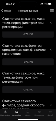

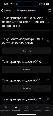

    Скажите, температура -273 это у всех так? Ошибок нет.
      133,7 КБ
      55
      290,6 КБ
      55

    Может выкинуть это баловство и использовать нормальное диагностическое оборудование?

    ODIS показывает также, разница какая показывать потоковые данные.
