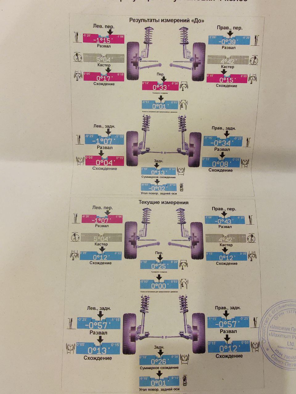

    Сделал развал-схождение в итоге у диллера. Неприятно удивил ценник - отдал 10 тыс за все удовольствие, при этом оказалось что 5 тыс это только диагностика, а остальные 5 тыс это как раз приведение всего в границы нормы.
    Вопрос знатокам - вот мне выдали такую итоговую распечатку, и утверждают что левое переднее колесо никто не настраивает, типа оно всегда вне диапазона (будет красным выделяться). Так ли это? и смущает еще что - в 2020 г. делал у этого же диллера развал-схождение и показатель левого переднего колеса был в 2 раза меньше (т.е. - 0,5) С чем это может быть связано?

    Снимал и подрамник с движком, и подвеску перетряхивал, пару раз делал развал, на обычном СТО, всё близко к нулям, как то раз менял задний пневмобаллон, и снимал его через развальный болт, потом просто установил по меткам, пробег почто 230к, резину не жрет, никуда не тянет, задняя ось не подруливающая.... ЧТо то около 2К развал стоил...

    Лучше оставьте как есть, никаких проблем в движении и износе вы не увидите . Чтобы это исправить надо двигать подрамник, который лучше не трогать без необходимости, при этом уйдет положение другого колеса.
