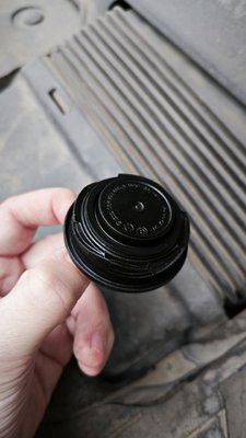

    Это вроде как манжетное уплотнение крышки маслозаливной горловины .
    Сам себе собрался поменять при следующем ТО

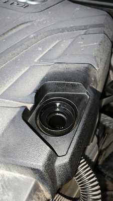

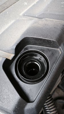

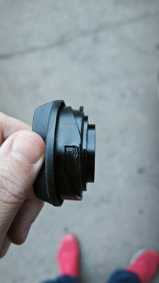

    Давно начал замечать запотевание в районе маслозаливной горловины. Но насколько я понял уплотнительное кольцо крышки у меня на месте (фото прилагаю). А вот уплотнительное кольцо маслозаливной горловины (№15 на схеме) видно при снятой крышке? Может кто из коллег посмотреть у кого с этим проблем нет?

    Это не похоже на уплотнение крышки. Похоже на юбку вокруг заливной горловины.
    Я со слепья не разобрался, у моей пробки есть уплотнение, просто я его не заметил.
    Резинка в пробке не круглого или плоского сечения, а прямоугольного.
    Меня больше беспокоит давление, которое создаётся под крышкой. Думаю оно чрезмерное, поэтому масло и выдавливает.

    Не исключено, что пробивает уплотнение №15. Нужно снять горловину с крепления и поковыряться в ней.

    №15 это обыкновенный пыльник, и пробиваться там нечему.
