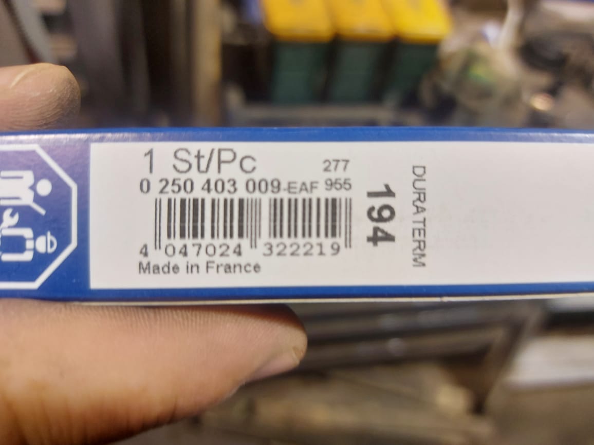

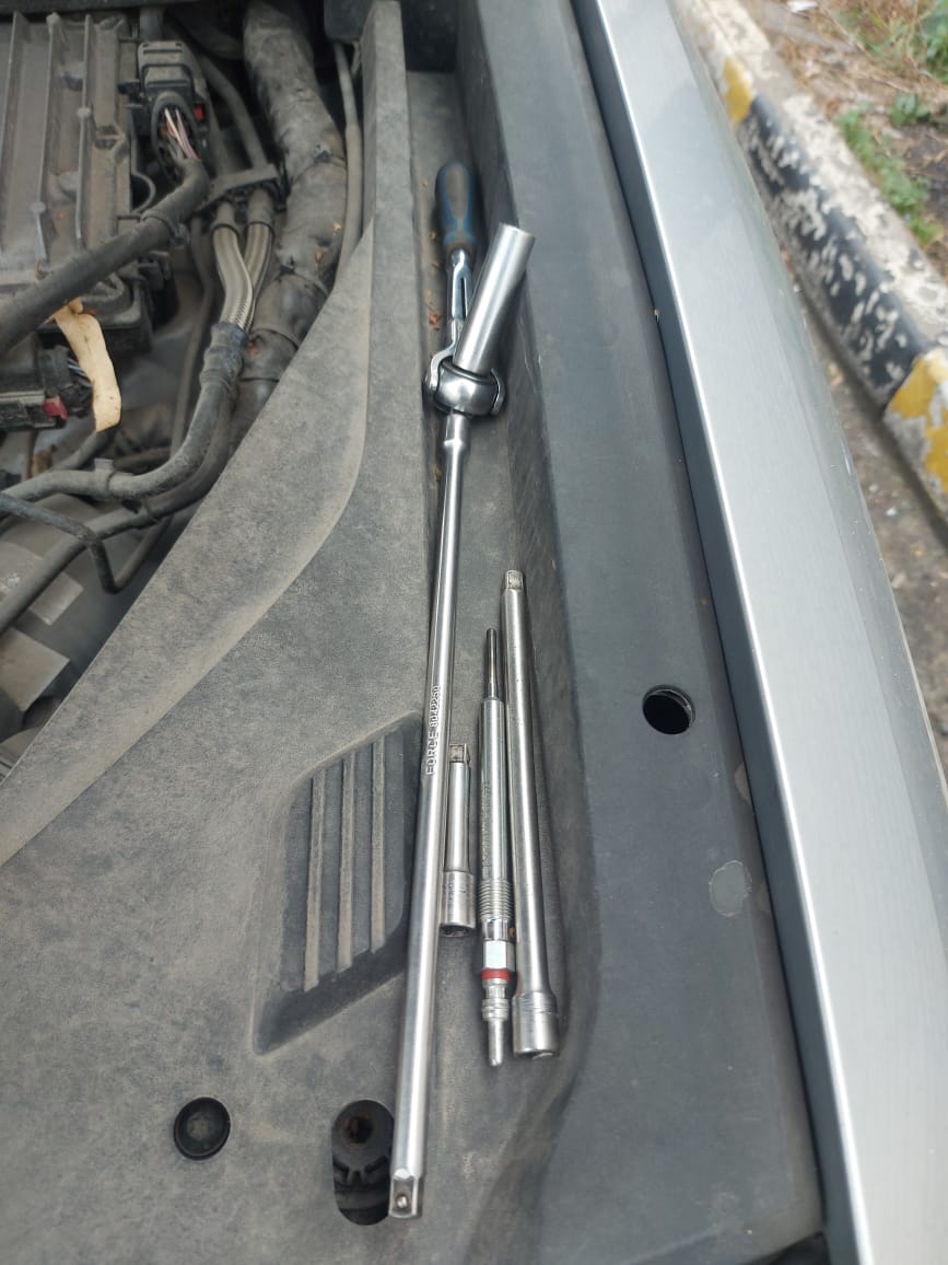

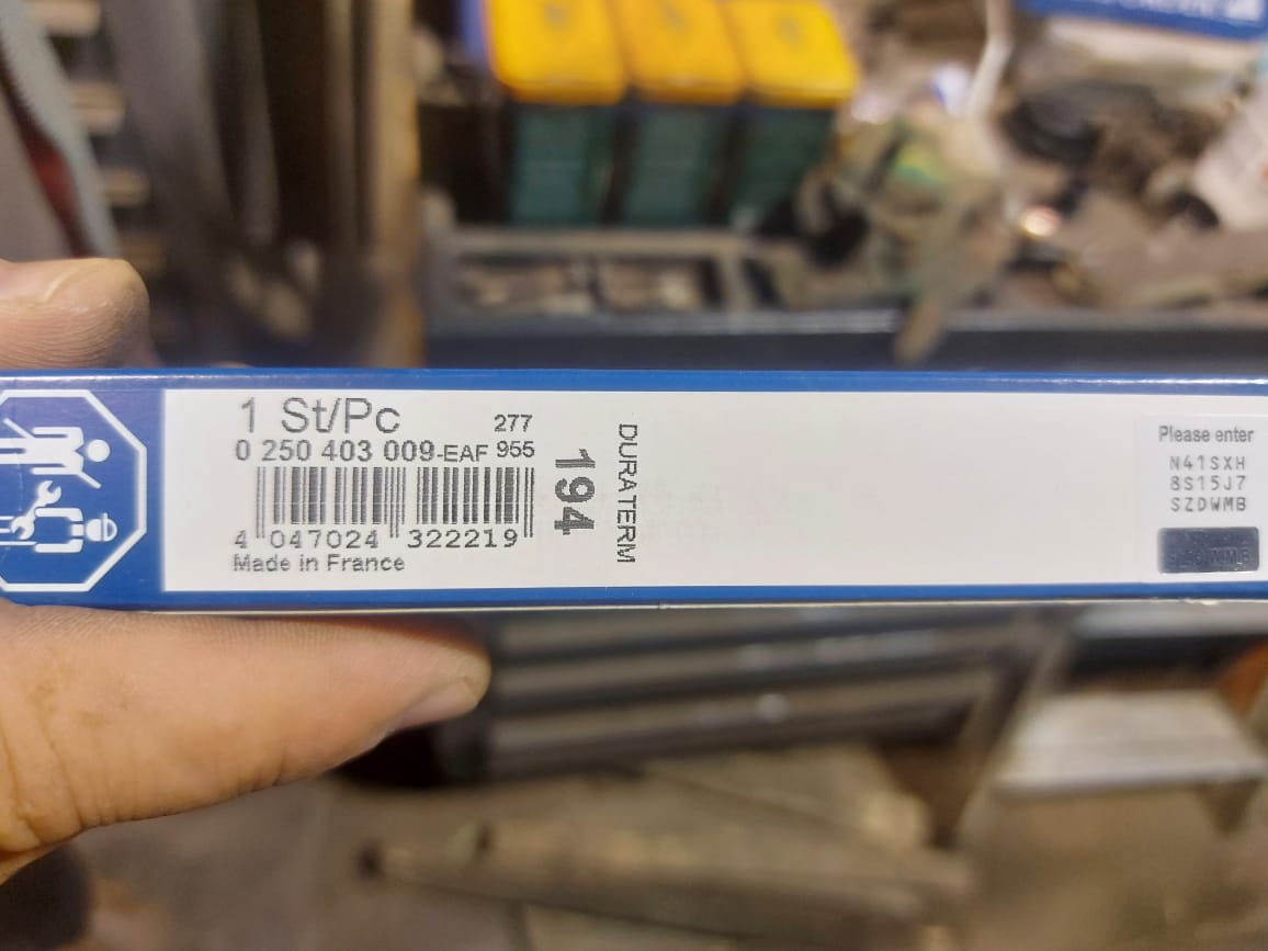

    Поменял свечу, на фото упаковка с номерами, и инструмент, каким Мастер это сделал. Что то тыща с копейками... По приезду на улице оставил машину с включенной печкой на остаточном тепле, она хорошо движок остужает, минут 30-40 простояла Движок где то температуры тела стал, всё открутилось норм, без следов аллюминия на резьбе и новая встала чётко. пробег 226т

    Спасибо
    Да, именно такие я тоже заказал себе

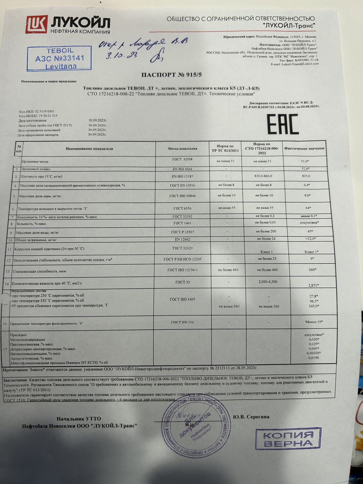

    Неделю назад решил сменить топливо с Лукойл на Teboil ДТ+. Его стоимость в среднем на 5–7% выше Лукойловского. Хотя производитель тот же – Лукойл. Вот паспорт этой партии топлива:
    Также добавил присадку "2355 LiquiMoly Долговременная дизельная присадка Langzeit Diesel Additiv 0,25л".
    Должен сказать, что я был удивлён. Двигатель стал работать ровнее, слитнее. Звук детонации, то есть т.н. "дизеления", стал значительно, заметно тише, но плотнее. Звук ушёл на более низкие частоты. Он не исчез. Однако, этот звук перестал быть раздражающим.
