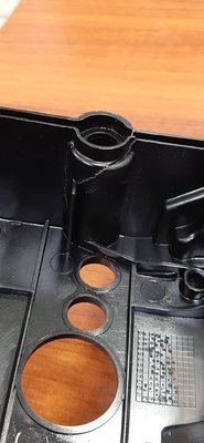

    вона глянь как треснула крышка у меня

    А вы не с Touareg club? Только у вас там аватарка другая была .
    Номера у них на коробке то есть- но они не бьются в инете. на авито два продавца есть . Можно ввести
    Крышка головки (клапанная) VW VAG 3.0 TDI CRC CJM IMALE. Есть пару отзывов, но типо сразу текут. Вот что то не верится в это.
  4. Serega1040
    Serega1040 Новичок
    18 мар 2023
    25
    Так я про то, что у меня сначала потела левая. Переуплотнили обе и потекли обе. В сервисе говорят что прокладки плохие они поставили.... Ну и такую трещину сложно не заметить.

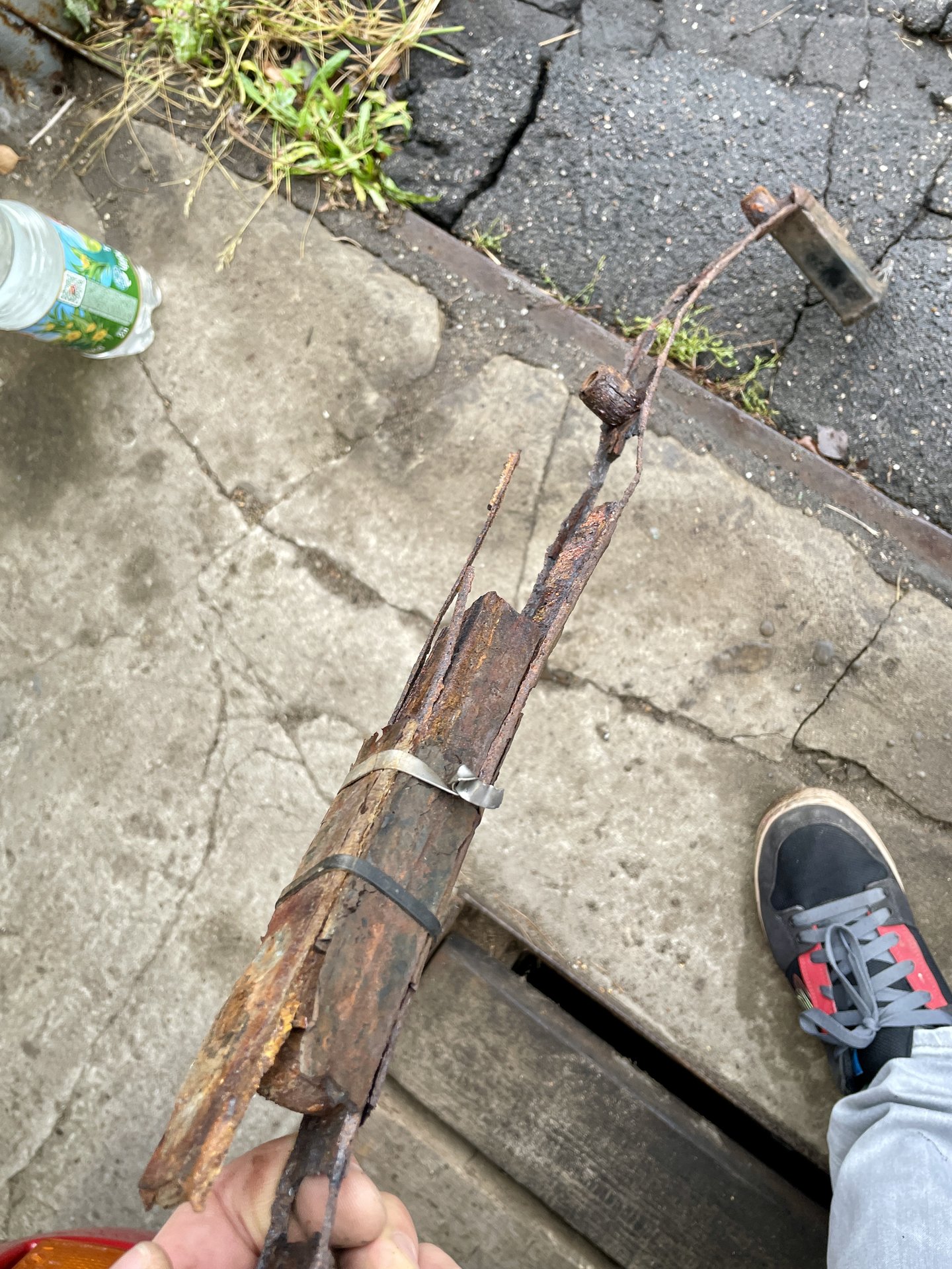

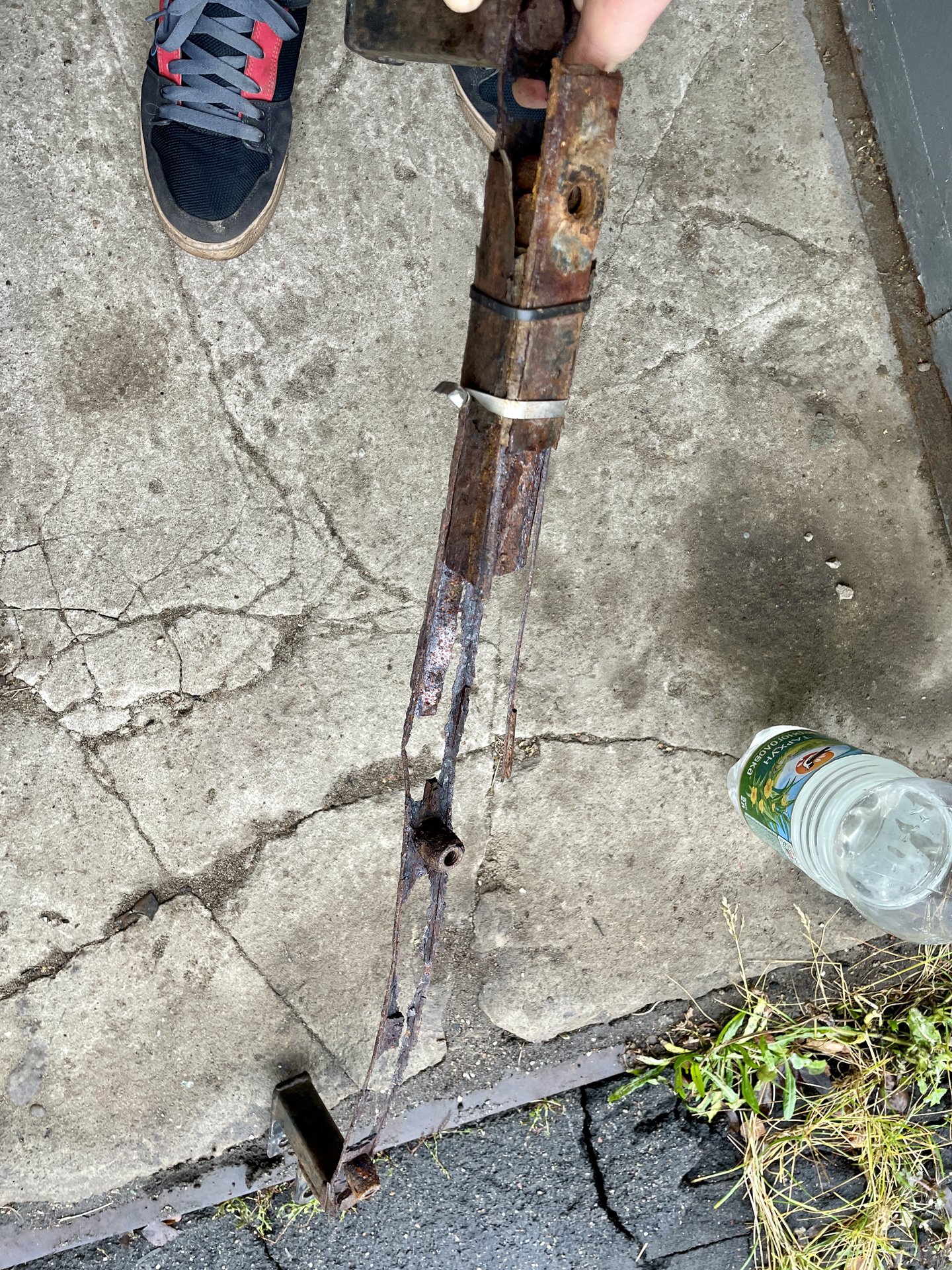

    Крепление неоригинальной (дополнительной) защиты картера Q7 4m
    В девичестве была квадратной трубой, а сейчас - будто в земле с войны 70 лет пролежала.
    Но нет, просто поездила по Москве четыре зимы.
    Удивлен, что смог открутить без болгарки

    оттуда ога
    если они в оригинале не могут дать крышкам ума,то чо уж грить про дубли

    а попробуйнайди эту трещину когда крышки стоят на месте,вот и начинается переуплотнять сразу народ кидается а кто "поумней" аще просто решает их подтянуть)
  8. Serega1040
    Serega1040 Новичок
    18 мар 2023
    25
    Не спорю, но в сервисе два раза снимали/ проверяли. Говорят дело в прокладках. Сервис проверенный.

    пусть крышки замоют хорошенько посмотрят внимательно на предмет трещин

    Просто дело то в том, что не текла одна совсем. О теперь льет. Те, или крышки совсем г.. , что когда открутили, она сломалась. Или тот кто ее откручивал, с кривыми руками :((((( Вот и думай теперь, кто винават, а кто прав.

    я с новья машину брал и все то были под моим присмотром и то потекла и треснула,а если ты брал с рук машину,то даже и не думай кто там чо не так делал
    Ведет крышки от температуры,я слышал такую байку-объяснение этого косяка
