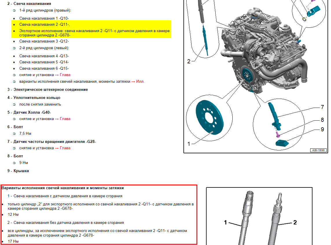

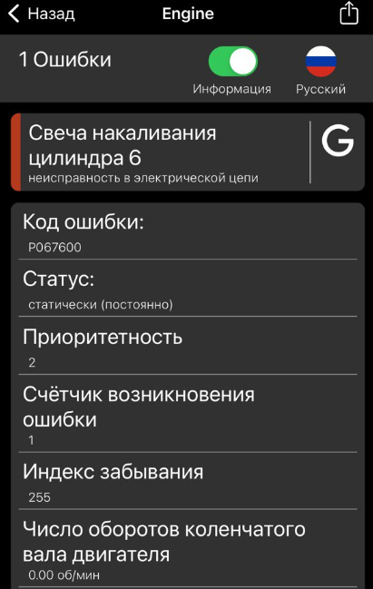

    225 тыщ пробег, по одной меняю свечи, уже штуки три четыре сменил, щас тож чек по 6й выскочил, ставлю БОШ, что то 2тр цена, менять надо на остывшем, свеча тонкая, там речи нет об обычном свечном ключе, что то типа трубочки длинной на 10. Если старая свеча выйдет со стужкой на резьбе, желательно пропылесосить отверстие и прогнать мечиком, и опять пропылесосить, аллюминий, всё очень аккуратно нужно делать. Да, конечно на остывшем моторе.

    не рекомендовал бы лезть самому, учитывая цену замены, лучше в сервис с прямыми руками, есть вариант, что закисла и при откручивание обломается, нормальный слесарь знает что делать в этом случае. и спешить не стоит: одна свеча особой роли не играет. и ещё немного в тему: за время эксплуатации менял (в сервисе) две свечи, но что характерно, ошибка выскакивала только после дистанционного запуска с сигналки. при штатном запуске ездил без ошибки длительное время. умные люди объясняли это тем, что при дистанционном запуске ток проходит дольше через свечу, поэтому помирающая свеча уходит в ошибку.

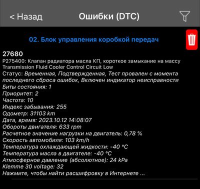

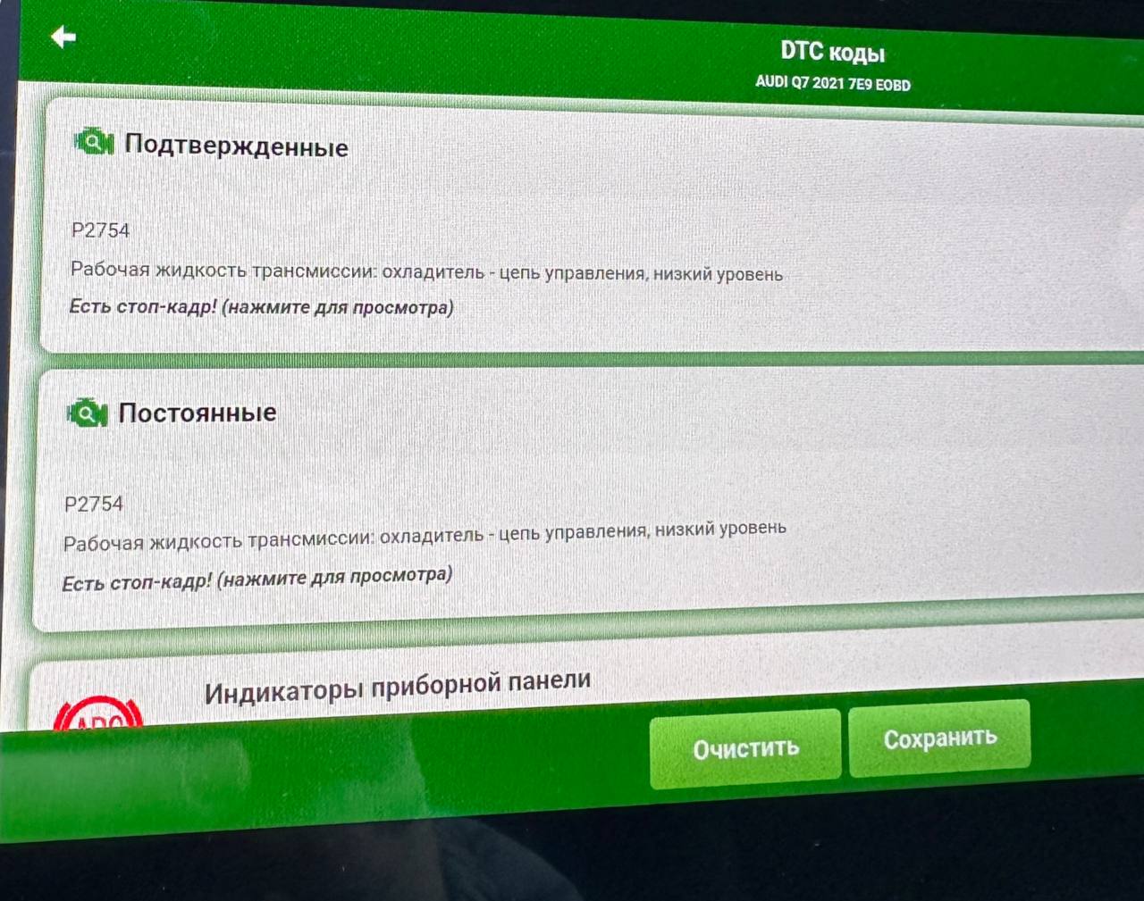

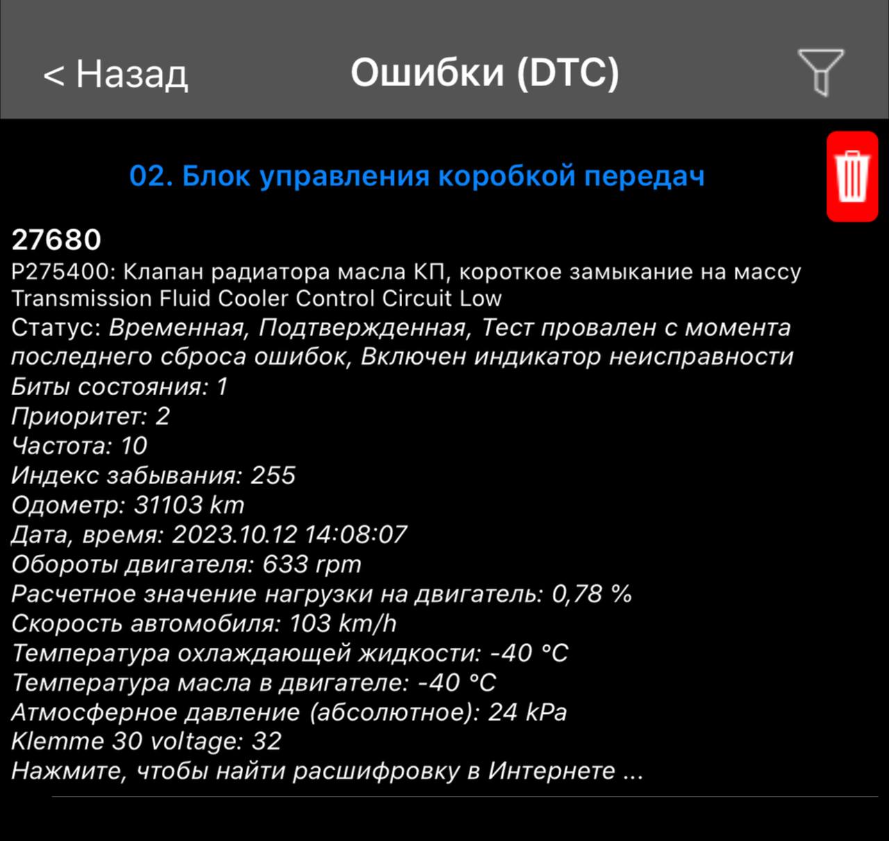

    Всем здрасти:)
    Q7 45 TDI 2020 стала вылетать такая ошибка. Погуглил, понял что скорей всего окислились контакты. Хочу долезть почистить, но не могу понять где этот клапан стоит. Подскажите плз.
