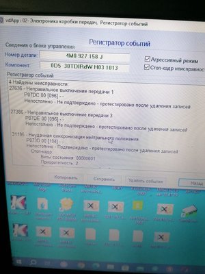

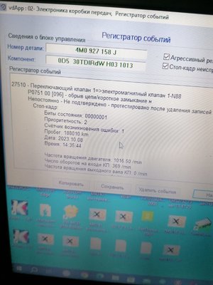

    Всем доброго времени суток.
    Кто подскажет решение проблемы или хорошего мастера по коробкам.
    Проблема следующая:
    При запуске машины с утра пока она ещё холодная включая передачу получается очень сильный пинок, даже если включаю нейтраль пинок также не заставляет себя ждать, на панели сразу появляется ошибка - коробка передач - неисправность. Обратитесь в автосервис. Однако глушу и после запуска не включаю передачу а жду пока на греется. Как чутка нагрелась включаю передачу и уже такого толчка нет, и ошибки нет. Ранее как-то вылетала эта ошибка но пару раз и сразу пропадала, теперь же каждое утро подобная ошибка. Фото диагностике приложу. Делать адаптацию или это что-то другоедругое? ! Подскажите может у кого было подобное. На авто пробег 188 т.к. где-то на 170 менялось масло в АКПП но проблема была и до замены.
    К слову машина 2016 г.в. 3 литра дизель. Коробка вроде стоит zf8hp
    ZF8HP65
    ZF8HP65

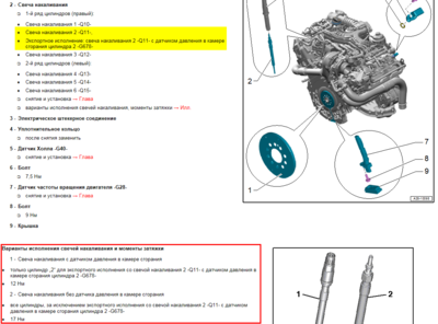

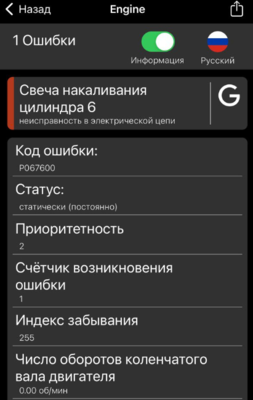

  17. valex470
    valex470 инжеНЕГР
    24 янв 2011
    1.368
    Тюменская обл.
    Q7 4m 3.0 TDI `16 7seats
    Всем доброго
    Пару раз зажегся чек на приборке
    Диагностика OBDEleven выдала ошибку по свече накаливания 6 цилиндра
    Машина при этом заводится и едет без проблем
    Я правильно понимаю, что в 6 цилиндре обычная свеча без датчика давления? (ЕТКА выдает что у меня 1 свеча с датчиком и 5 без него)
    Кто-то менял сам? Обычный свечной ключ подойдет или нужен какой-то особенный? Насколько сложно подобраться?
    Или это сродни операции по удалению гландов через ]I[опу? ))
    Кроме оригиналов что еще можно рассматривать на случай если оригу долго ждать будет?
    p.s. еще подскажите как у нас нумеруются цилиндры? Как понять где какой?
    Во второй машине (бензиновой) свечи меняю за 10 минут 5 из которых ищу по гаражу свечной ключ))
    А вот в дизелях как-то не приходилось такого самому делать
  18. astredinov
    astredinov Новичок
    3 ноя 2009
    33
    Воронежская обл.
    Q7 4M 3.0TDI 2015
    свеча с датчиком на втором цилиндре. Смотришь на двс : левая бошка, нумерация начинается от решетки 1-2-3 цил, аналогично правая 4-5-6
    Никоалй, Vasily71 и valex470 нравится это.
  19. astredinov
    astredinov Новичок
    3 ноя 2009
    33
    Воронежская обл.
    Q7 4M 3.0TDI 2015
    замена идет, на полностью остывшем двс, первый раз менял на 210тыщ, проблем не было, свеча с датчиком еще живая, свечи ставил бош
