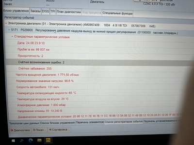

    В продолжении моей темы. Кто-нибудь сможет подсказать по этой ошибке более точно?

      48

    Я так понимаю Вы в Москве находитесь. Можете подсказать на что обратить внимание в первую очередь пока что?
    Недавно клапан ЕГР сняли, он в отличном состоянии.
    Дальше хотели посмотреть регулятор давления, но их там судя по схеме три штуки

    На пальцах сложно объяснить. Такую машину надо видеть лично .
