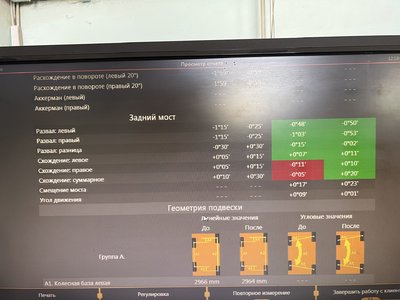

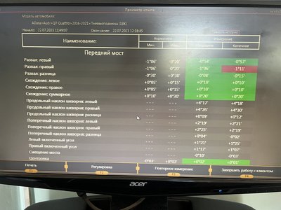

    Здравствуйте!
    При наезде на люки зад машины стало мотылять (переставлять). Пробег 110ткм. Стуков нет, но последнее время стал замечать что при проезде люков и стыков задняя подвеска нервно отрабатывает. При наезде одной стороной на люк (адекватный Макс 2см ниже асфальта) машину как будто мотыляет весь кузов и зад делает перестановку скорость 40-60. Пару недель назад решил заехать на сто проверить ходовую и сделать сход/развал, ничего не нашли но развал был сбит, со слов мастера не криминал для такого пробега. Процедура не помогла. На трассе машина стабильная, а может я постепенно привык к плавному ухудшению. Но факт на люках она так себя не вела. Вот думаю куда копать и куда ехать. Есть мысли что рулевые тяги, но не понятно, почему не выявили на диагностике. Не могут это быть амортизаторы? Подвеска Пневмо. Может кто сталкивался с проблемой и что-то подскажет. Почему пишу сюда, так как когда проблема не явная на сто будут предлагать все подряд менять методом исключения. Буду рад любой помощи! 84010321-3D97-4117-812A-46DDB1FB5ABD.jpeg BF01330B-41B8-476B-8032-DC32712ABB99.jpeg
